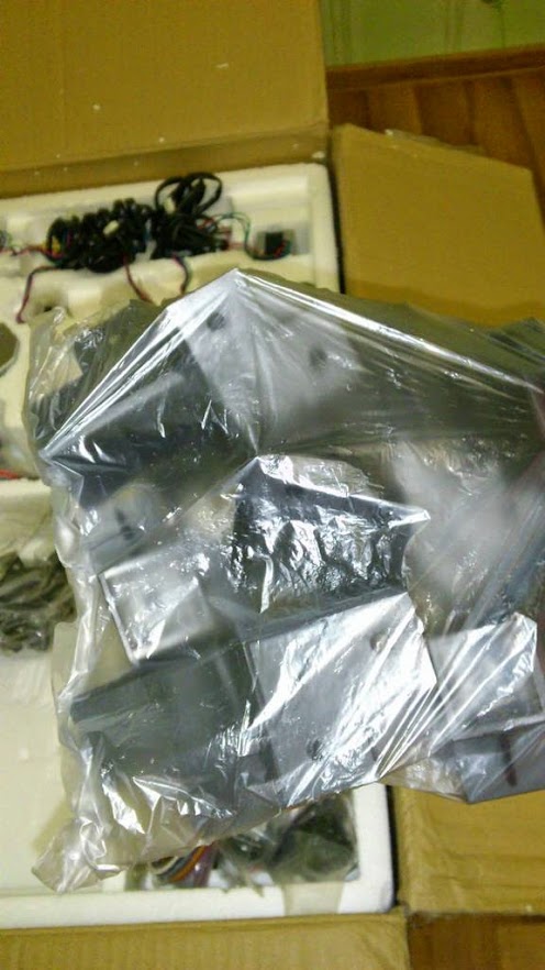

Сам набор для сборки, таким вот образом лежит на 3-м уровне упаковки. Справа можно увидеть, что не выдержал транспортировки пенопласт и провалились несколько шаговых двигателей.
Пустой пакет от винтов, они все рассыпались.

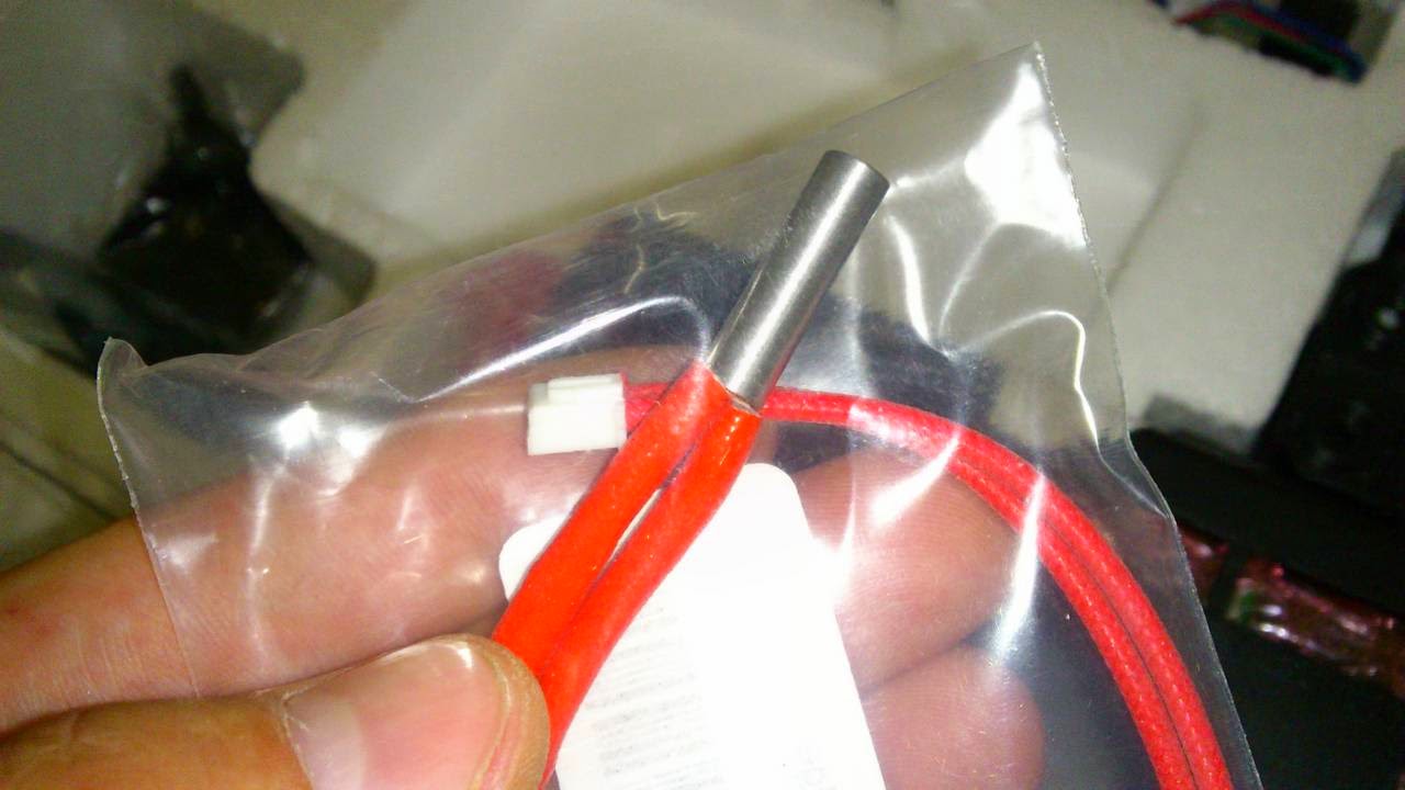

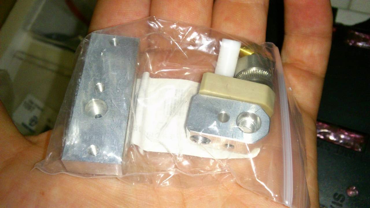

Далее фото комплектующих:
Материнская плата лежит внутри пластиковой коробки, чтобы коробка самопроизвольно не открылось добрые китайцы заклеили ее ДВУСТОРОННИМ скотчем. И как теперь этот скотч отмыть?
Вот так выглядит второй уровень упаковки. Пластик лежал лишь бы как (((
Держатель катушки пластика
Первый уровень упаковки (стальное основание принтера с ржавчиной внутри, алюминиевые плиты, пластиковые крышки, нагревательный стол у меня с дефектом)
Вроде бы все. Вчера потратил полтора часа, чтобы осилить сборку по инструкции. Остановился на 7ой странице.
